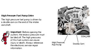

    Не много почитав, и разобрав ситуацию по частям...
    Первое, что пришло в голову самое верное - что это износ толкателя.
    Даже на 80% уверена, что это так - комплектующие пришли - завтра буду производить замену. Может сделаю фотоотчет для себя :)
    3. Износ кулачка впускного распредвала.
    Износ происходит из-за соприкосновения кулачка с толкателем ТНВД. Повышенный износ возможен из-за повреждения толкателя ТНВД.
    Симптомы:
    - Пропуски (провалы) по топливу, особенно при полном газе
    - Пропуски по топливу могут быть как короткими, так и длинными на высоких оборотах. В особо "тяжелых" случаях возможно загорание ЧекЭнджина и перехода мозга в аварийный режим ( максимум 4500обмин), с падением давления наддува.
    - Ошибка P0087 Fuel Rail / System Pressure - Too Low
    - Ошибка P1093 Fuel Trim 2, Bank 1 Malfunction
    - Ошибка P2293 Fuel Pressure Regulator 2 Performance
    Решение - замена толкателя ТНВД (если необходимо), шлифовка кулачка распредвала, либо замена распредвала.

    Девушка, не тратьте время на самостоятельные изыскания, которые в любом случае основаны на теории и не имеют привязки к практике. На Вашем двигателе толкатель совсем другой, с рокером и я не видел еще ни одного убитого на 1.4TSI. Сам ТНВД при выходе из строя клапана регулировки давления нагоняет максимум давления и характерно звенит.
    Наличие записи в регистраторе событий по отсутствию давления в рампе ни коим образом не снижает вероятность неисправности в линии низкого давления. Просто оно не контролируется в чистом виде а-ля датчиком.
    Буквально сегодня был сирокко с такой же ошибкой и симптомами. Притащили на черепахе, простоял ночь и утром смог сам заехать в цех. Ну позаводился пару раз и перестал. Погружной насос жужжит исправно, а манометр, подключеный к выходу на крышке показывает 0. Насос из бака потом подключал на столе и он все время изображал деятельность, но не качал.
    Возможно, мой пост покажется надзидательным, но мне просто не понятно зачем менять все подряд, если существуют достаточно четкие алгоритмы выявления подобных неисправностей. Данный двигатель массово применяется на шкодах и ФВ, сервисов по VAG группе уйма. В итоге сэкономите и деньги и время.

    Вот и в данном случае, на основании прочтенного из форумных тем про толкатель на 2.0Т предыдущего поколения, человек собрался снимать тнвд, на котором толкатель вообще роликовый, и скорее распред до дыр сотрется, чем толкатель.
