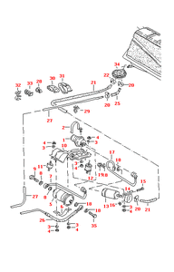

  9. Андрей А4
    Андрей А4 Живу я здесь
    20 апр 2004
    3.083
    A4 B9 2.0
    У тебя кузов другой и бензонасос у тебя погружной в баке, а у него и насос и фильтр прикручены к днищу кузова справа за задней балкой, на рис. фильтр под №5
