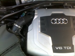

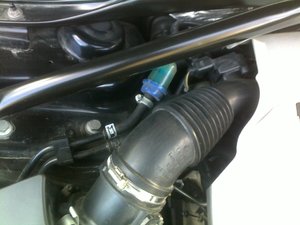

    У кого нибудь стоит в моторном отсеке с правой стороны,топливный фильтр тонкой очистки. Нужен каталожный номер фильтра.
    Заранее спасибо.

    Полюбопытствуйте пожалуйста.
      208,8 КБ
      125
      243,7 КБ
      125

    Скорее всего предыдущий хозяин в авто установил )))

    Выяснил. Этот фильтр стоит на обратке.

    Этот фильтр кaлхоз-тюнинг?
    Или оригинал от производителя авто установлен?

    колхоз. В неоправданной надежде спасти топливную в случае если насос "погонит стружку"
