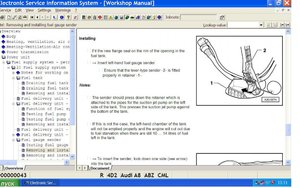

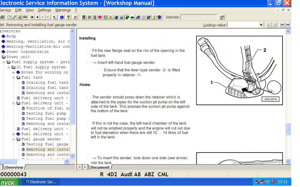

    возможно криво стоит левый датчик в баке. (не прижимает шланги с эжекторами к дну бака, - в эльзе разжевано)

    Ну раз разжёвано, дайте человеку выписку оттуда.

    #10 DGF, 11 дек 2013
    пжалста, и рекомендую обзавестись эльзой, "о сколько нам открытий чУдных......"
