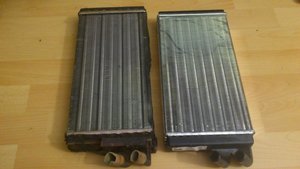

    Недавно потёк радиатор печки. Снял отопитель, всё разобрал. Заказал в экзисте новый. Выбор пал на Nissens, т.к. до этого менял радиатор охлаждения двигателя и Nissens встал как родной, правда воздухозаборник пришлось "колхозно" крепить. Да и недорогой он. В общем понадеялся что проблем не возникнет. Но не тут-то было. Патрубки радиатора тоньше и длиннее нормы! С горем пополам я запихнул его в корпус, при этом слышался треск и сыпался пластик. Корпус потрескался весь нафиг, пришлось клеем-герметиком заливать.
    Теперь вот ещё одна проблема - трубки радиатора тоньше чем нужно, не знаю как на них патрубки сажать... Может посоветуете что-нибудь?
    Изолентой чтоль их плотно обмотать :confused: или герметиком закрепить, но этого очень не хотелось бы. Потом хрен отдерёшь.
    Посоветуйте пожалуйста.

    Все просто если патрубки радиатора тоньше на пару мм то на них надеваеш тонкостенный шланг, кембрик а с верху родной ,и будет тебе счастье.
