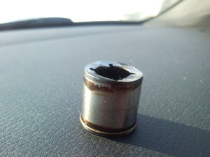

    а на моей машине был вот такой толкатель: вставили новый INA, вал и шток оставили с выработкой.

  6. Melkon&Ratkov
    25 фев 2014
    7.961
    Ждите дырку в толкателе тысяч через 5 км .

    Теперь знаем, теперь ждем) хотя предыдущий родной проходил до той самой дырки 210 тыщ на масле Castrol.

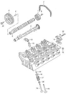

    Спасибо за подробности! Будьте добры, уточните еще вопрос: распределительный вал артикул 06F109101B ? я по схеме не разобрался, где на нем кулачек для толкателя, если это вал позиция 3?
    и еще: если я правильно понимаю физику, раз уж до дыры протерся толкатель с алмазным напылением, то выработка на кулачке вала должна быть еще больше? вал целиком на замену или есть варианты? может тупо менять толкатели при замене масла? теоретически понятно, что это не совсем хорошо, но может достаточно, чтобы продержаться годик-два?

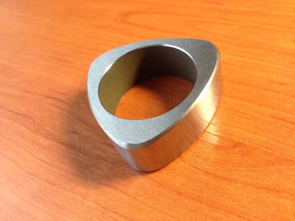

    Переделать на роликовый толкатель.

    Спасибо! а где такой роликовый найти? и что еще зацепит такая переделка? Из далекой молодости помню эксперимент с роликовыми рычагами клапанов на ВАЗ 2101, что-то там оказалось не так с площадью соприкосновения с кулачком распредвала..

    https://www.drive2.ru/r/audi/1036610/

    Спасибо за ссылку. Прочитал и понял, что это не для меня(

    Ага или машину поменять ... Смысловая нагрузка манипуляций владельца этого блога - больная голова рукам покоя не дает при наличии у него неплохой инструментальной базы. В некоторых случаях это прокатывает (если речь о своей машине) . Но в массовом сегменте эти "ноу хау" не прижились т.к. у большинства владельцев эти моторы уже проданы давно или медленно умирают .

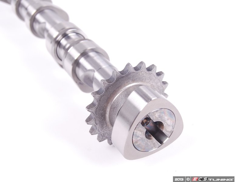

    Последняя итерация вала 06F109101J и это единая деталь с трехгранным кулачком то что в блоге на драйве на этой картинке :
    Валы выпускаются и продаются только как единое целое . Все остальные потуги что снять и заново насадить это российский колхоз .
