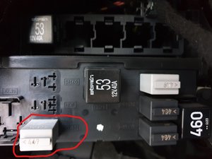

    1) Предохранитель #15 "Внутреннее освещение салона" 10A. При извлечении ток падает до 0.25А. При установке обратно возрастает. Все освещение салона\бардачка\багажника работает в соответствии с открытием\закрытием дверей\крышек.
    1.1) При установке предохранителя #15 щелкает реле KL30 под приборной панелью. После извлечения ничего не щелкает.
    К сожалению гугл не делится схемой к чему подключены данные реле, буду благодарен за инфо.
    1.2) Подсветка "Аварийки" и кнопки "Coming Home" светится до истечении 30 мин от закрытия ЦЗ. Выглядит странно.​
