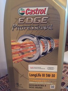

    image-23-08-16-10-46.jpeg Не скорее всего, а он и есть. У VAG контракт с Castrol давно уже. Только что жене в Q5 доливал. (

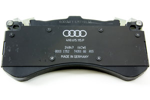

    Кто знает, в А6С7 2015 года 2,0t quattro 249 л.с.
    Какие стоят передние тормозные колодки.
    В exist мне нашли родные, но номер не сказали, но их аналог -
    TRWGDB 1974
    Ранее имел пассат, там как то легче было определить что есть "родное", но без логотипа VAG.
    Заказал эти TRW, но сомневаюсь они ли это. Дело в том, что тормозная система передняя Brembo. Может родные колодки тоже Brembo, но по каталогу Brembo, не находит для этой машины. Кто может проверить что там реально стоит. А то загорелся датчик износа. Нужно менять. Вообще странно 13500 пробег. Он загорелся, потух, через день опять загорелся. Странно это. Если загорелся, то тухнуть ведь уже не должен?

    Ну если аналог TRW GDB 1974,то оригинал 8R0698151M,а вообще колодки и т.д. подбирают по ВИНу.

    Спасибо, видимо эти и вылезают по VIN, вот собственно как понять кто производитель этого 8R0698151M, Т.е. суть в том как их купить но не под маркой VAG

    Ну TRW GDB 1974 и покупайте...больше замен по номеру 8R0698151M нет.

    покупаю, но ведь 8R0698151M кто то делает. Хорошо если это TRW, а если оригинал 8R0698151M- это BREMBO, и не как VAG их не продают, я может и взял бы оригинал. Все таки, если тормозная система brembo, то и колодки стоит ставить этой же фирмы, если конечно сам VAG их туда ставит.

    Нет в сети внятной картинки колодок 8R0698151M,но есть 4G0698151F(это от А6\С7 с тормозными дисками 400х38)тормозная система тоже Brembo,в оригинале лежит Textar,т.е. в оригинале может лежать всё что угодно.

    У меня последний оригинал передних, был Гирлинг.

    тогда это может быть он Girling6119743, но он не вылазит по vin-у.
    Что за фирма? TRW сильно хуже будет? или забить и поставить TRW?

    Уже объяснили, что в оригинале может быть все, что угодно.
    За 18 тысяч пробега, на Гирлинг, нареканий нет! НО это не значит, что Гирлинг без колечек будет таким же по качеству.
    Слышал, что Гирлинг - основной поставщик конвейера БМП. На истину не претендую.

    Girling-старейшая фирма,одна из первых которая работала с VAG.
    TRW-тоже хорошая фирма,которая сейчас работает с VAG.
