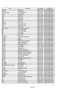

  8. Streetlegal
    Streetlegal Новичок
    27 окт 2014
    36
    А6 С7 / Q5
    #1668 Streetlegal, 20 авг 2016
    Q5 225 тоже есть в хозяйстве ;)
    По поводу 502/504, вот те, которые имеют и тот и другой допуск :
    Все же в раздумье , смотрю в сторону Mobil ESP(либо обычный) 0w40, лил кто нибудь?

  9. Акела
    Акела ★ ★ ★
    18 окт 2012
    20.000
    «Волга»
    Мануал С7:
    - для TDI с сажевым = 507 00
    - для TDI без сажевого = 505 01 (альтернативно 507 00)
    п.с. 504 - для бензиновых двигателей.

  12. makdi067
    makdi067 Завсегдатай
    15 мар 2013
    630
    Allr-d A6 TDI 15г.
    Если это про Вашу таблицу то там не 502/504, а 502/505 через дробь. Это одно и то же масло только для бензинок оно имеет допуск 502, а для дизелей 505.
    Я не буду давать на отсечение части тела, но по моему масла 502/504 в природе быть не может.

  14. Sardykar84
    Sardykar84 Участник форума
    7 окт 2014
    465
    S5 4.2 и A5 3.0TDI
    вы совершенно правы так как это два совершенно разных допуска по бензиновым моторам у VAG
    и 502 допуск по бензину идет парно с 505 по дизелю так как масла обладающие 502 допуском содержат много золы и не могут использоваться с сажевыми фильтрами
    а 504 допуск идет всегда парно с 507 допуском по дизель
