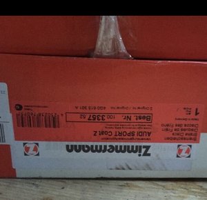

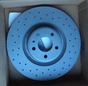

    И ещё подскажите подойдет эти диск мне или нет!, вдруг кто то знает!
      59,2 КБ
      504
      69,4 КБ
      509

    А6/С7 3.0 TFSI
    Подойдёт! (по VIN проверил). Себе такие же недавно поставил - нравится.
