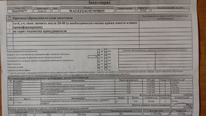

    Если надо то могу заказ-наряд свой прикрепить. Фильтр не меняли, только масло 6 л.

  15. K_Guff
    K_Guff Новичок
    7 авг 2014
    25
    А6/С7 2.0Т 2013г.
    Сумма к оплате была 12600.
