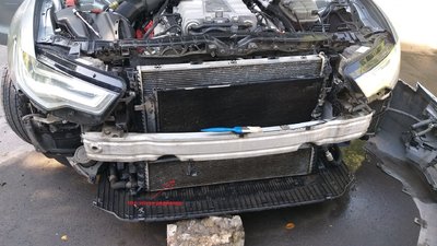

    Просто скажите что это за радиатор??? Нижний. А то чет я сегодня не допонял..............

    Насколь я понял, это интеркулер, так называемый промежуточный охладитель, для воздуха, поглощаемого движком при нагнетании компрессором.
    Мотор наддувный, теплонагруженный, ему бы чем более холодный и плотный воздух - тем лучше.
    Частенько их меняют на бо́льшего размера, к тому же разделяя контуры жидкостного охлаждения двигателя и компрессора.

    Вот и я думал что интеркулер. Вот только сегодня снял с него шланг - как хлынул антифриз оттуда..... я обратно шланг и натянул.....
    По логике же через него воздух должен проходить!?

    Глянул схему, действительно просто доп.радиатор для антифриза, и идёт к компрессору, и там уже в нагнетателе два своих радика
    Ранее не интересовался, не вдавался, вот и не знал :shock:
    всю дорогу думал что это кулёк в обычном понимании как у турбированных авто

    Да, тоже сегодня до полуночи ковырялся в Элькасте, и тоже нашел его как "Дополнительный радиатор ОЖ"
    Аналогично.))))
    Я с него вчера и патрубок "смело" стащил, без мыслей что там есть антифриз. Пришлось доливать 400мл)))))))))))

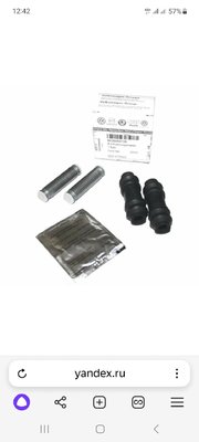

    Подскажите пожалуйста касательно смазывания направляющих передних суппортов.
    А6С7 1.8TFSI WAUZZZ4G0JN129026. Какие направляющие на этом авто? Открытые или закрытые и какие суппорта в стоке? Нужно ли смазывать направляющие или наоборот нельзя.
    При замене передник колодок на сервисе хорошо смазали направляющие.
    Позже узнал, что например у ATE открытые направляющие и их смазывать нельзя.
    Grantavod нравится это.

    Привет. У вас такие. 8K0698470C
    Вроде закрытого.
    Открытого выглядят иначе, там на направляющей внешняя резьба и нет пазов для уплотнения.
    serp100 нравится это.

    Спасибо! Значит все ок и смазывать нужно было?

    С окончанием "B" картинки со смазкой попадаются.

    литолом точно не нужно. "на сервисе" смазывают все подряд, полагаю)
    в elsa все ответы есть. в elsa, не на дровах2...

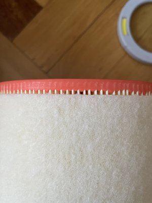

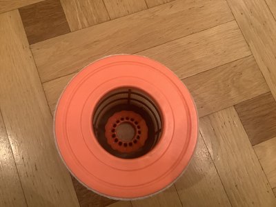

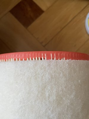

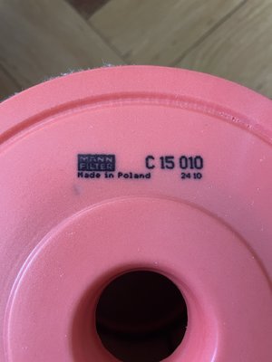

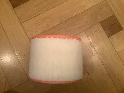

    Кто устанавливал себе воздушный фильтр Mann C15010, подскажите пожалуйста, фильтр такого качества был?

  19. interculer
    interculer Заблокирован
    16 мар 2020
    1.425
    Чукотский АО
    AUDI
    Слишком много внимания уделяете фильтру.

  20. Red307
    Red307 Участник форума
    31 май 2021
    172
    A6 C7 1.8tsi 2015
