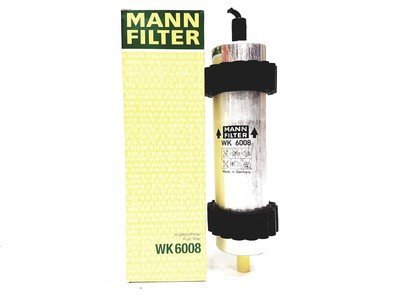

    Уважаемые владельцы прекрасных автомобилей , нужна помощь . Дизель 2 литра 2018 год
    Какие фильтра топливные стоят у меня , точно стоит вот этот MAHH WK 6008. На станции у дилера меня ,уверовали что стоит ещё и этот MAHH PP 10011 Z . И стоит он очень дорого и его тоже надо менять раз в 60 000 . Но так как гарантия в конце июля заканчивается , я купил все фильтра и приехав в гараж к мастеру знакомому . Он так и не нашёл где ставится РР 1001 Z . Вопрос меня на станции пытались наеб…. Или он действительно где-то у меня стоит , кто сталкивался скажите этот фильтр стоит.

    A3\8P\2,0Т\Q
    Под капотом, только номер у него если я не ошибаюсь по MANN: PU7008ZKIT

    Прошу прощения, тогда похоже стоит один фильтр 8T0127401A, нужно уточнять по VIN.

    Двух фильтров не бывает. Если точно есть WK6008, то PP10011Z просто не может быть. А так-то, да - нужен VIN.

    Оба стоят , нашли где второй , в районе заднего левого колеса под пластиковой защиты .
