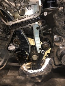

  6. Sagta
    Sagta Новичок
    6 дек 2019
    47
    Волгоградская обл.
    Audi A6 C7 2.0 TFSI 2013
    Спасибо, у меня сервис, в итоге все поменяли, лучше стало, теперь все греется, но явно не соответствует нашим классу Авто, 20-30 минут до 70 градусов, по пробкам, на холостых; если, включена печка, то дольше, думаю теперь менять термостат на коробке, есть ли смысл или копать дальше?
    При нагреве до 90 градусов, при тапке в пол, падает, до 80 где-то, ну на деление
    Да и в целом, если на прогреве, на заведённую, до 30 градусов греется минут 15 (намного быстрее, чем до замены термостаты на большом кругу)
    Есть номерок у кого термостата кпп, 2.0 TFSI, CDNB
    Опять же, если есть мысли, что возможно что-то другое, приму во внимание
    Всем спасибо

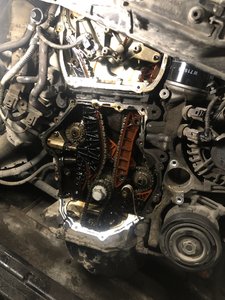

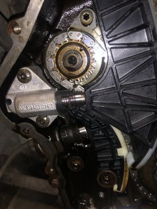

  16. Sagta
    Sagta Новичок
    6 дек 2019
    47
    Волгоградская обл.
    Лучше стало где-то на 40% если при прогреве включить печку, то до 50-60 градусов будет греется минут 40, без неё 15-20, температура также теряется, но если она прогрелась до 90, то держит. Заказал термостат кпп, т.к заметил, что до него патрубок горячий, а после него - нет. Сегодня начали менять цепочки, заодно чистка радиаторов и замена термостата. Очень вовремя получилась замена, т.к остался на 1-2 рисках, ещё чуть-чуть и хана. И сеточка целая осталась, хоть и почти 200к пробега и только первая замена цепочек
