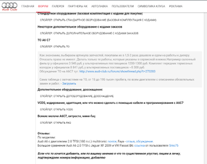

    Добрый день! Подскажите пожалуйста.
    Не могу найти обновленный файл для рестайлинга, в том который скачивается нет 1.8 т.
    Еще вопрос. В файле везде указано масло 0w40nl/208l, а диллер вроде как заливал 5w30, какое в итоге масло нужно заливать и есть ли разница в производителях? Диллер лил Лукойл, кто-то советует Мобил, кто-то Кастрол...

  18. plasticmirror
    plasticmirror Участник форума
    7 мар 2017
    310
    мне дилер льет кастрол 0w30, насколько помню

  20. xenn
    xenn Живу я здесь
    24 дек 2009
    2.666
    A4 B8
    Лучше всего 5-40 или 0-40
