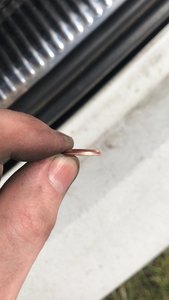

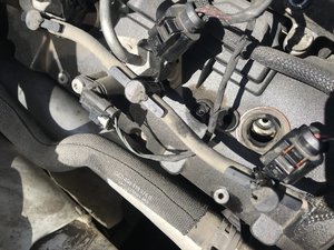

    Народ, помогите с форсунками. В плане монтажа всё просто, но столкнулся с двумя подводными камнями:
    1. Какой стороной ставить медное кольцо форсунки? Сужением к капоту или к блоку?
    2. Как вычистить грязь из колодца? Он очень глубокий и узкий. Ветошь поверх удлинителя 1/4" слишком толстая получается и не дотягивается куда надо. От силы где-то до половины дотягиваюсь.

    Там сыро, пылесосу мощей не хватит оттуда выкачать.

    Хватит, если трубочку потоньше насадите.

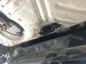

    Народ, смешно, но всё же. Как быть с заменой масла? У меня закладная гайка в поддоне никак не зафиксирована. Вообще никак. Совсем. Т.е. ей проще хоть куда деться, чем наживаться на резьбу (сливную пробку). Откачивать не вариант. В прошлый раз как-то получилось закрутить, но это было страдание. Что делать? Срезать поддон, приваривать закладную, а потом поддон садить на герметик?

    Как вариант, можно попробовать открутить масленый датчик, который рядом с сливной пробкой, там отверстие побольше, и через него пытаться чем нибудь придерживать гайку, и пробовать закручивать пробку!!! А по уму, да снимать поддон и приваривать основательно!!!

    Я тоже так подумал... Да фиг там: противоотливное ребро не позволит. И вот так я снял/поставил датчик, а спустя километров 100 вытекло масло из мотора — резинка одноразования у уплотнителя датчика уровня масла, я поставил обратно старую, и через него же всё и потекло... Вопрос решил быстро и не ехал без масла, но всё же. Мастер в сервисе говорит, что менять надо на станциях и не трогать поддон. Причем откачка лучше слива, т.к. закладная высотой сантиметр, а значит после слива пробки будет 1 см масла в поддоне.
