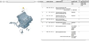

    Добрый день, ребята, нужна помощь, неможем найти где расположен датчик температуры ож ГБЦ. Ошибка по нему выходит, был куплен, сейчас загнал на СТО, неможем его найти. А6 С7 2.8 полный привод 2011 год, заранее спасибо!

    Напишите номер датчика и обозначение мотора. Попробую посмотреть.

    Вот номер датчика
    VAG
    06E 919 501 A , Так и не нашли где он установлен, машину забрал до установления его места. По схеме , что в каталоге на емех, не понятно, обобщенно как то, конкретно где не указано. Двигатель
    CHVA 2.8 атмосферник

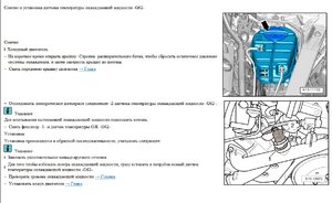

    Я думаю технология замены этого датчика с Эльза будет более наглядной.
    Сможете найти?
