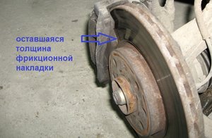

    И главное, как визуально замерить эти 8 мм?

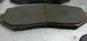

  7. Gennadii
    Gennadii Завсегдатай
    3 фев 2010
    971
    A6-С8
    Я бы менял при таком износе

  9. MadMax69
    MadMax69 Старожил
    31 янв 2014
    14.944
    А кто сказал, что он не знает? :nod:
    Вопрос то про визуальный контроль. А измерения линейкой, штангелем или спичечным коробком подразумевают наверное, как минимум, съём колеса.)
  10. mr_nivas
    mr_nivas Участник форума
    1 янв 2016
    190
    Allroad C7 3.0 TDI
    где тут про визуальный контроль?
  11. MadMax69
    MadMax69 Старожил
    31 янв 2014
    14.944
    Вот здесь! :nod:
