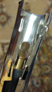

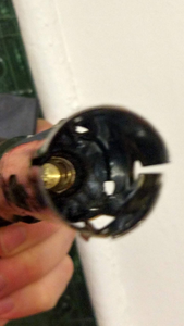

    Добрый вечер. Сегодня при проведении ТО 120 в vag-service не смогли заменить свечи, вернее, не смогли снять катушки со свечей и предложили в случае поломки катушек быть готовыми купить новые. Я отказался. Кто нибудь сталкивался с подобным и как их снимать?

    Видимо когда их меняли в предыдущий раз не смазали высокотемпературной смазкой для катушек зажигания. Сам недавно менял свечи, на трех туго но вышли, а на одной порвалась резиновая изоляция, при чем половина осталась на свече - задолбался выковыривать. В итоге заменил катушку (не стал брать оригинал поставил ngk примерно 1800 рэ), все хорошо. Screenshot_2020-02-09-20-37-20-930_com.google.android.apps.photos.png Screenshot_2020-02-09-20-37-50-896_com.google.android.apps.photos.png

    Новая сразу идет со смазкой внутри Screenshot_2020-02-09-20-38-33-692_com.google.android.apps.photos.png
