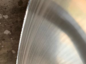

    Ногтем износ можно зацепить, я думаю около 2мм есть, но не более.
    Фото износа диска прикладываю.
    По поводу колодок, правильно ли я понимаю, что можно ездить спокойно пока датчик не сработает и не загорится сообщение на приборке ?
    Кстати, кто то смотрел улучшенные аналоги ? Может есть диски с большей площадью и которые подходят под стандартный суппорт ?

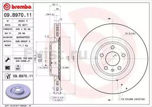

    Народ, есть у кого нибудь точные размеры оригинального диска ?
    По вину партийник диска пробивается VAG 4G0 615 301 AE
    Нашел неподтвержденную инфу, что размер оригинала 320х30ммм, exist предлагает альтернативу Brembo у которых размер 345х30мм
    Стоит ли ставить Brembo ? И как они состыковываются со стандартным суппортом ? Диск же иного размера.

    Чтобы поставить 345х30 вместо 320х30 нужно менять суппорт.

    Нормальные диски вроде.
    Да, можно ездить до сигнала датчика.

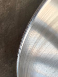

    Доброго дня. Прислушался к совету. Тоже поставил "по кругу" АТЕ. Хорошие колодки. После того, как притерлись, тормозят мягко и хватко. Тормозные диски, как зеркало, - царапин и риск нет..
