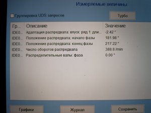

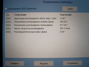

  19. kbapk
    kbapk Участник форума
    9 фев 2015
    353
    Латвия
    Ещё бы услышать чье либо мнение . Меня удивляет то что на полночь холодную после ночи нет звука .А вот днём когда постоит пару часов есть .
    Я тоже слышал что это натяжитель. Но меня именно пугает что может перескочить цепь например до того как вышел в рабочее положение. И ещё слышал что именно верхний . Делал диагностику цепи на горячую. Там вроде ещё все в порядке. Я прав?
    Разве если заклинит натяжитель не случиться самое худшее, движок в капиталку?
  20. Leviche
    Leviche Участник форума
    15 фев 2018
    451
    Австралия
    Q7 4M II BiTDI
    Дело в том, что чтобы перескочила цепь должно одновременно выполняться два условия - натяжитель должен быть неисправен или полуисправен, и сама цепь должна быть растянута. Если хотя бы одного условия не соблюдается цепь не перескочит. Если гремит пару секунд, значит цепь достаточно натянута и без натяжителя. Конечно по диагностике это лучше видно. На драйве была история когда натяжитель заклинило, цепь брянчала на весь двор, но ничего не перескочило. На самом деле на дизеле я не слышал историй о перескоке цепи. Больше о том, что цепь ходит 300-500 т. Км
