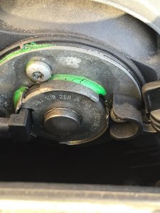

    ТО 140 тыс км, заменил у дилера ремень поликлинивый генератора, на старом была всего одна трещина, но он уже прошёл много, говорят его меняют раз в 150 тыс км.
    Новый ремень:

    Заменил ремень на 200 тыс км + все ролики.
    Мастер сказал, что я фигнёй страдаю, так как ролики были как новые, а ремень чуть суховат, трещин не было!
    P.S. Забыл спросить. А кто сказал, что ремень раз в 150 тыс км меняют?

    Ролики тоже не думали менять, ремень стоит 1800 руб, на нем уже был один разрыв, не критично. Но не те деньги чтобы не сменить. Про 150 не помню кто-то писал проверить и если нужно поменять. Мой новый был в 1,5-2 раза толще по протектору чем старый.
    Меняется нажатием ключем на натяжитель спереди, то есть легко. Просто я менял переднюю крышку, которая подтекала. При установке обратно ремень нужно ставить точно в том направлении как был снят иначе это приведет к его повреждению. Сразу уж новый воткнул.
