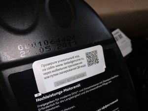

    Так я и привожу примеры из своего опыта в одном случае по сроку, во втором по километражу: по сроку Q5 прошла 120тыс.км и возрастом уже11 лет, Q7 за 8 лет прошла 220 тыс.км. Ни у которой проблем с двигателями не было. Масло менял только на оригинальное через 15 тыс.км или через год (что раньше).

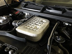

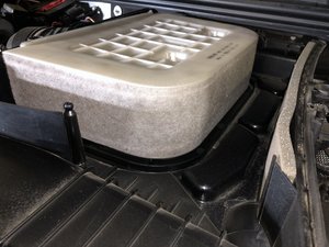

    Кстати, когда менял на 15 т.км. фильтр салона и воздушный фильтр, то посмотрел на их состояние - оба были слегка в пыли и ещё как минимум 15 т.км. пробега послужили бы исправно. Через 8 т.км. они вообще как с новья должны быть.

    Воздушный да почти чистый.
    Салонный все же лучше менять почаще тем полезнее для нас, при цене вопроса примерно 1200 руб фильтр
