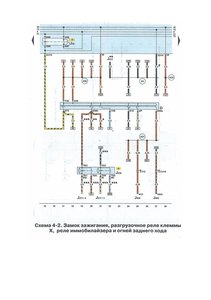

    Может это у меня и есть всеж? Опишите по пунктам че крутить и куда лезть?

    вот разгрузочное реле нашел... да питание на потребители идет через это реле...
    ты возьми эти распечатки и к электрику... он разберется...
    ситуация по русски такая завел, нагрузил чуть чуть, потом еще потом еше потом бац реле отрубило питание потом нагрузка на шаг назад удар по торпеде и реле на место возвращается и все начинает работать кроме последнего шага нагрузки...

    и померьте все таки напругу на аккуме и на старте и при потребителях...

    Когда у меня горело реле разгрузки, то переставали работать вентилятор печки, обогрев заднего стекла, дворники, поворотники и еще-что из внешнего света. Дело было больше года назад, не помню уж.
    Освобождаем стопор регулировки рулевой колонки, чтобы ходила свободно.
    Снять накладку над рулевой колонкой. Под ней два самореза.
    Снять крышку блока предохранителей слева, под ней еще саморез.
    Потом над ногами водителя смотрим на панель и находим еще два самореза.
    После чего вся панель должна сняться. На ней разъемы диагностики и подсветки. Внутри видим большой монтажный блок с реле. Вроде бы самая левая там и есть разгрузочная релюшка.
