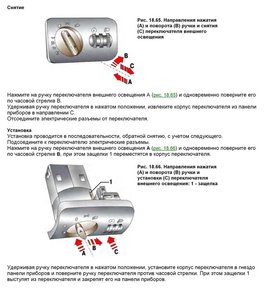

    Вот вам наглядное пособие по снятию :nod:

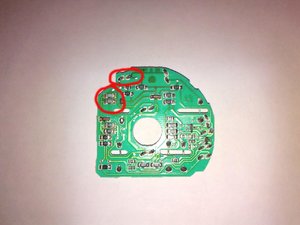

    У меня при запуске движка загорались все диоды, а потом верхние тухли и все, в сервисе починили, о причине сказали заменили соленоид (я в электрике не понимаю ничего), три недели пашет без проблем, а вот другую проблему исправить пока не смогли: периодически гаснет подсветка стрелки уровня топлева и температуры движка
  8. Dr.KiLLeR
    Dr.KiLLeR Завсегдатай
    30 авг 2004
    694
    Allroad А4B5-B7-B8
    тоже есть такая фича )) моргает, если подсветку уменьшать перестают моргать и горят постоянно

    Разобрал!!! то что было видно не вооруженным глазом пропаял, изначально тоже верхние моргали, потом вообще потухли, сейчас опять моргают... блин... вытаскивается реально легко!!! утопил и поварачивай ПО ЧАСОВОЙ СТРЕЛКЕ и на себя тянуть (точно только немцы могли так придумать, фашисты блин, во бы лямбды так же скидывались)

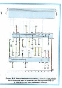

    отрубается питание на панель приборов... данели по моему писал, там есть релюха разгрузочная... если перегруз (по сопротивлению) она все отрубает... а это скорее всего хреновый контакт, я так понял предохранители не выбивает?
    а сигналка доп. стоит? мож электрики когда ставили намудрили...
    ща схему гляну... у тебя все одновременно отрубается или есть какая-то очередность...

  18. russian
    russian Участник форума
    13 дек 2010
    249
    Audi Allroad 2.7 biTurbo 6МКПП
    схему я нашел, вот о чем подумал, а клемы на аккуме нормально затянуты???
