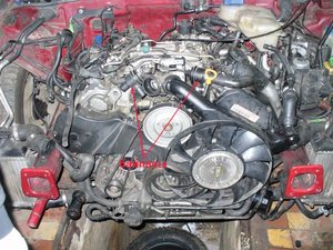

  12. vas
    vas Живу я здесь
    10 ноя 2008
    2.737
    Q7 3.0 + Q5 + ТТ
    задолбали
      99,4 КБ
      83
  13. Leonid333
    Leonid333 Живу я здесь
    5 ноя 2009
    1.176
    ВАЗ 21099
    очень вежливо, спасибо. надеюсь Вы не много усилий преложили для ответа...
  14. vas
    vas Живу я здесь
    10 ноя 2008
    2.737
    Q7 3.0 + Q5 + ТТ
    я беззлобно , не надо ерничать
