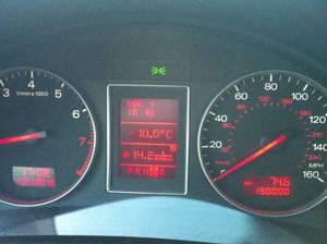

    Очередное плановое ТО, всё стандартно:
    1. Замена масла, как обычно - Motul 8100 X-Cess 5w-40 + масляный фильтр
    2. Воздушный фильтр двигателя и салонный угольный
    3. Свечи (оригинал)
    Полет отличный, машинка продолжает радовать :)
    Ну и фото через несколько км после замены.
    ПС: после замены потребовалось сбросить "SERVICE IN" на приборке, а шнурка под рукой не было, дал корешу попользоваться. Пришлось напрячь мозг и вспомнить как без шнурка делать. Может кому пригодится:
    1. выключаем зажигание, нажимаем на приборке на "ключик"
    2. включаем зажигание, отпускаем ключик, видим сервисное сообщение на экране БК
    3. жмем на обнуление суточного пробега (кнопка справа от "ключика") и не отпускаем пока сервисное сообщение на экране не исчезнет.
    4. собственно и всё ;)
