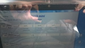

    Датчик каланвала- это датчик каленвала. Бывает (очень редко) на горячую глючит.
    Логин зависит от движка и типа кпп.
    Давление в ТНВД мереется манометром, серез пробку за разъёмом.

    Снял показания по 7-ой группе на холодном движке
    И о чём это говорит?
