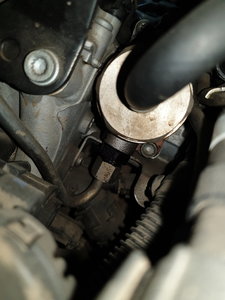

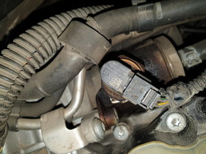

  7. Artemof95
    Artemof95 Новичок
    3 апр 2017
    54
    A6 C7 2.0 TFSI CDNB 2012г.
    После покупки авто не понимал, что иногда пахнет в салоне бензином, особенно когда заводишь авто. Начал искать, увидел запотевший ТНВД, таких прям свежих подтёков/капель нет. Какие пути решения с этим? Не ужели замена? Работает всегда и заводится хорошо, не важно мороз это или жара.
  8. Владимир_Вартовск
    Владимир_Вартовск Живу я здесь
    2 дек 2017
    2.753
    Ханты-Мансийский АО
    A6C7 2.0 tfsi (CDNB) 2011г.
    этот ТНВД не ремонтируется.
