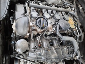

    Друзья, приветствую!
    Данный узел поддаётся ремонту?
    Речь про течь бензина через шток.
    Если кто делал, дайте плиз адреса.
    Спасибо.

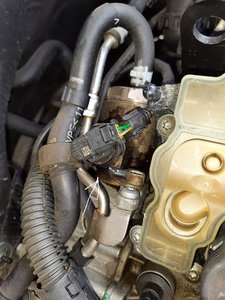

    Сегодня посмотрел ,течет под клапан.Не в курсе можно его подтянуть или заменить на новый.Или только замена ТНВД в сборе.

    A6C7 2.0 tfsi (CDNB) 2011г.
    Только замена.
  16. Lisst
    Lisst Живу я здесь
    31 июл 2013
    1.230
    А6 С8
    Я конечно не против замены если в этом есть необходимость.Но мотор работает ровно во всех режимах,заводится с полтыка как холодный,так и горячий.Этот клапан выкручивается,скорее всего там стоит резиновое кольцо,если его поменять на новое,подобрать думаю проблем не будет.А если нет кольца,то посадить на герметик.Или течь под клапан регулировки давления это показатель неисправности всего насоса?

  18. Lisst
    Lisst Живу я здесь
    31 июл 2013
    1.230
    А6 С8
    Довернул немного и ничего не течет.

  20. Lisst
    Lisst Живу я здесь
    31 июл 2013
    1.230
    А6 С8
    #20 Lisst, 7 янв 2022
    Я до такого пробега недоеду,сейчас 120 т.,к лету продам.Кстати, у знакомого в гараже нашел старый ТНВД,выкрутил этот клапан .Оказывается там нет никаких прокладок,только буртик внизу, и герметичность достигается только за счет прилегания этого буртика к плоскости насоса.Если докрутил и течет,то насос точно под замену.Знакомый докручивал .но все равно текло и он чтобы временно поездить ,пока не придет насос подкрутил на резьбу сантехническую фум нить и течь перестало.
