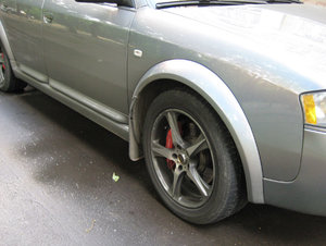

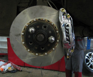

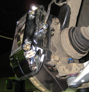

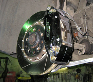

    Ну вот наконец-то дошли руки выложить фотки и поведать про окончание истории с улучшением тормозов на Аллроад. (Все в поиске, но главное -оригинала мне никогда не хватало и торм.диски постоянно вело и било на торможении). В результате себе поставил на перед комплект: 4-поршневые хромированные (из-за дисков) суппорта JBT, составные тормозные диски DBA 5000, колодки FERODO DS2500, арм.шланги. На жопе ничего не переделывал: новые штатные диски и колодки так же FERODO DS2500. Все в куче вышло где-то 60т.р., не считая потери на предшествующие изыскания :) Теперь результат - мне очень нравиться! :rock: конечно в сравнении с тем что было, т.е. со шататными 2-х колодочными машинками. Авта реально стала на порядок лучше тормозить! Хотя притиралось все довольно долго, наверное только после тысячи км. пробега почувствовал серьезную разницу. На тему DS2500 - действительно необходим незначительный прогрев, но практически не напрягает. Из минусов - довольно сильный скрип, даже очень сильный где-то с середине температурной зоны, т.е. как раз той, в которой ездишь в штатном режиме по городу. Короче музыку погромче и все ОК. :) Еще серьезный плюс этого варианта в том, что нет необходимости менять колеса на 18-е и попададть на лишнее бабло.
    JBT - Japanes Brake Technology, но изготовленны в Тайване. DBA - малоизвестная у нас австралийская фирма с несколькими запатентованными технологиями. Пока нравиться, главное не ведет! опять же пока... Дальше посмотрим. Фотки ниже.
    Вообще стандартный комплект у тех ребят где брал и ставил включает в себя: суппорта и составные торм.диски JBT, колодки FERODO DS2500, 2 переходных кронштейна. Суппорта от 4-х до 8-ми поршневых, диаметр торм.дисков 330/355/380, цены от 54т.р. до 120т.р. Не хочу давать рекламу, поэтому не пишу кто это и где, тем более бывают у них и косяки (P.S. Антону привет :) ). Но кому интересно где, но не дружит с поиском в инете - обращайтесь.

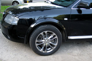

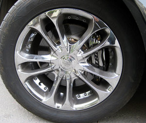

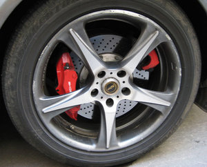

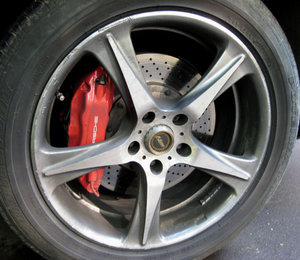

    Теперь второй вариант-тормозилки Brembo. Это мой предыдущий Аллроад, который я продал своему дружку и которому тоже не хватало тормозов, причем на нем были другие штатные тормоза - с 4-мя маленькими колодками. Это конечно более серьезный вариант и значительно менее бюджетный вариант с увеличенными торм.дисками (точно не помню диаметр) и с 4-х поршневыми суппортами Брембо (Порше). Бюджет на перед вышел в районе 85т.р. Но моему дружку этого было мало и он решил сделать еще и задние. К сожалению, разблюдовку он посеял и точно цену не помнит, но задние вышли на круг дороже передних, поскольку, как видите на фотках ниже, там еще серьезный замут с перестановкой оригинальных суппортов для сохранения функций ручника. НУ покатался я - конечно тормозит "шоабстену", но это скорее для маньяков! :beer: Кстати, кто ездит на штатных дисках к этому варианту к бюджету нужно еще прибавить замену дисков и резины на 18' Где ставили так же не скажу, чтобы не забанили за рекламу :) Но если кому нужно - стучитесь, поделюсь - этих ребят многие знают.

  3. xedin

    круто ! поздравляю ! :rock:
    а чего скажем от a8 или s8 не взял ?

    От это да, класс :thumbup::thumbup::thumbup:, наконец-то на оллроад что-то новенькое появилось, зачет. А со скрипом не пытался бороться?
    Скрип - это не айс, может что-то не так встало, в чем причина скрипа, не разбирался? Сбрось в личку, плз адресок конторки, где брал такой замечательный комплект, тоже эффективность тормозов не устраивает.
    Зы. А переходник, судя по фоткам, самопальный, может в нем проблема - типа не соосно диск и суппорт встали.

    Зачот. Ты не указал размер тормозных дисков. Предполагаю, что 330. А штатные были 321. Чета мне кажется, что большую разницу почувствовать сложно. Главный эффективный параметр - диаметр диска=> плечо, изменился совсем не существенно.:very_cool:

    да 330. но разницу реально чувствую и сильно! сам удивился эффекту... ну может с моими штатными было что-то не то... не знаю...
    главное мне щаз нравиться наконец-то! :rock:

    Переходник конечно самопал, всегда точат на месте. Например, к Брембо тоже точить нужно. А скрип, думаю, к переходникам не имеет отношения. Я до этого на штатные машинки ставил диски ДБА и Феродо2500 - скрип был один в один. И кстати, тут кто-то как-то писал, что хорошие тормоза далеко не всегда тихие :)
    Можно попробовать более гражданские Феродо2000
