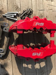

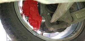

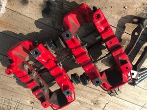

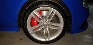

    Суппорта порше 958, тормозные диски от А8 380мм, переходники.
