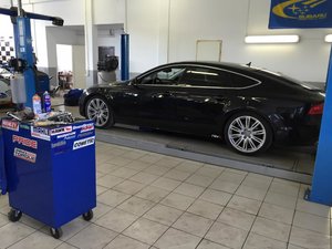

    немного не по теме. расскажи подробней про "подвеска билштайн плюс эйбах" плиз

    Выглядит это так как на фото. Мопед мой.
    Эйбахи пружины минус 30 см, есть везде.
    Билштейн стойки b12
    http://www.bilstein-online.ru/products/b12_pro-kit/
    Все встает без переделок, крены уходят, немного жесче.
    Можно все же в этой теме про тормоза?
