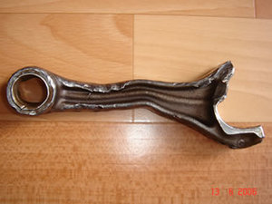

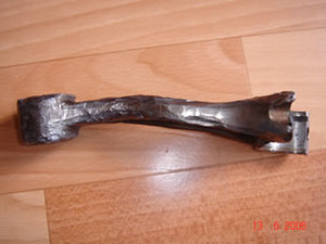

    Недавно, выезжая с макдака на первой передачи при 7500rmp что-то бздынкнуло под капотом. Штуковину что на фотках я нашёл в 10м от машины в лужице масла. Кароче мотор не дожил 2000км до своего юбилея в 300тыс. В связи с этим событием я решил построить себе новый мотор объёмом примерно 2.5 Сейчас в срочном порядке ищу живой блок AAN и хорошее колено от AEL. Если кто знает где быстро можно достать эти вещи дайте знать плиз.
      15,3 КБ
      268
      13,9 КБ
      209

    Интересно , а как это ты собрался строить 2.5 на 7А колене, да еще портить для этого живой AAN блок.?

    По-моему на AANе стоит ограничитель 7200. Во всяком случае должен быть.:shock:
  10. RussianMan
    RussianMan Bad e-mail
    14 май 2005
    1.934
    АУДИ S200 turbo quattro 20V
    Ответ: Тюнинг R5 AAN
    да у меня тоже вроде как. но у меня есть предположение, может конечно полный гон:
    если на нейтральной передачи газануть в пол один раз, тахометр улетает до конца красно зоны, по идее это инерция стрелки. Если нажать в пол и подержать, то отсечка есть. Так вот, не может ли двигатель, продолжать раскручиваться после срабатывания ограничителя по инерции? имеется в виду на 1-ой передаче. :rolleyes: :rolleyes: :rolleyes:

    так я тоже попробовал. Еще зимой бывали проблемы, не успевал с первой передернуть и отсечка срабатывала пару раз :uhoh: :uhoh: :rolleyes: :rolleyes: закончилось печально :cry2: :cry2:
