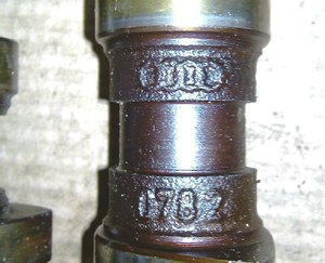

    А разве распредвалы отличаются 2,4 от 2,7? Завтра посмотрю, в гараже лежат и те и другие, но по моему они одинаковые.

    2.4 выше подъем и шире профиль кулачков, такой же как у рс4 2.7

    Я конечно не очень большой спец в этой области, но взяв их в руки разницы не увидел
    вот это 2,7
    а это 2,4

    Штангелем померь высоту кулачков и будет ясно :) самому интересно

    Разница не большая, мм

    надо штангелем померить подъем
    замерить круглое место кулачка и замерить самое длинное с кулачком - из второго вычесть первое - разница - подъем клапана
