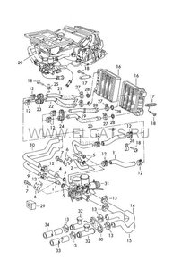

    ну ясно парни спасибо.... надо в общем разбиратьчя.... 15 еще по божески за работу... оффициалы запросили в сургуте с запчастями 60 ориентировочно...
    какой радиатор отопителя я не пойму))?? там как понимаю один основной плюс два на печку и свой на кондер...или нет?
    кинь координаты дружище в личку- пообщаюсь с ними.... хочется доверить любимое авто людям действительго кто знает что к чему там... а еще лучше имел опыт такой по А8...
    откуда эта картинка))? это с а8?

    Радиатор печки, которых у тебя два...
    Это с моей старушки, А4 B5...
