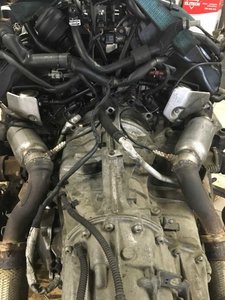

    Звенеть будет мерзко. Пробовали многие, у всех одно. Даже с серьёзными кастомными приёмками: http://www.audi-club.ru/index.php?threads/vyxlop-bezkat.463111/

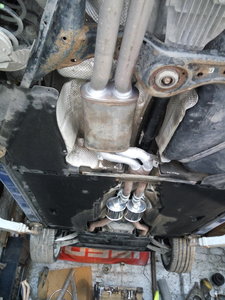

  14. BOP4YH
    BOP4YH Живу я здесь
    5 мар 2009
    2.270
    Калининградская обл.
    Zeekr 001, TT 8S 2.0
    Вырезал каты, вместо них пламегасители. По середине X-pipe совмещенный с резонатором Magnaflow. Задние банки пустые. Получилось через чур громко, звона не было. Доустановил резонаторы Vibrant performance - тишина )
  15. [waZZup]
    24 май 2014
    4.314
    S8+ 2016 stock
    Таки уж и тишина?))
  16. J.B.
    J.B. Завсегдатай
    26 дек 2011
    538
    Ауди А7
  17. BOP4YH
    BOP4YH Живу я здесь
    5 мар 2009
    2.270
    Серьезно. Немногим громче штатного получилось. Звонил в вашу питерскую контору, что магнафло и вибрант продают, объяснил суть проблемы, посоветовали взять вибрант. Поставил и был приятно удивлен. Засниму видео - выложу )
  18. [waZZup]
    24 май 2014
    4.314
    S8+ 2016 stock
    Давай, интересно...
    Vibrant у тебя перед X-пайпом стоят? Ближе к мотору? Пламегасы какой фирмы?
  19. BOP4YH
    BOP4YH Живу я здесь
    5 мар 2009
    2.270
    Пламегасы нонейм, потом вибрант, потом х-пайп магнафло
      75,6 КБ
      92
