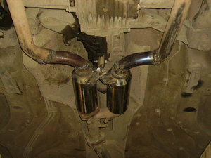

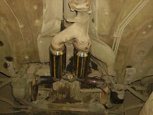

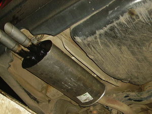

    у товарища на 100 2,8 кватро 1992г были выбиты ка-ы какими то предыдущими владельцами , звук выхлопа был среднее между дырявым коллектором и гайками в глушителе :D . вместо кат-ов вварили пламегасители Pro-Sport из нержавейки диаметр 100мм, длина 300мм, в качестве задней банки использовали банку от 2,8 переднего привода,она на 5-6 см длиннее ,и дешевле ,чем от кватро.(только фирмы WALKER).в итоге получили почти отсутствие звука выхлопа,как бы тюнинг выхлопа наоборот :D ,но товарищ к этому и стремился :nod:
    дорожный просвет практически не изменился....

    Во сколько товарищу замена обошлась? (только пламягасители)

    Сварщику надо руки оторвать за то что так насрал.Такие дела аргоном варят.:[:]||||||

    интересно, сколько в москве стоит переварить аргоном такой глушитель ,т.к. такого маленького радиуса гиба трубы 50мм нет ,повороты пришлось делать с секторами ,в итоге 14 сварочных швов.....на ВАЗ в сервисе спросишь- 1 шов-200р,что у нас ,что в Анапе,,это просто кемпи "насрать "-приварить... :D
    швы специально "толстые",с усилением,чтобы при таране глушителем того чего дорогой зовется ,и зная куда он любит залезть,ничего гарантировано не оторвалось......а что важнее,герметичность ,прочность шва или внешний вид?вам шашечки или ехать ? :dead:
    на "A4 B6 "в голову не придет туда заехать :D
    mg-race.ru/резонаторы не от глушителя 100 1992г
    Код 40106 - правая
    Код 40107 - левая
    цена интересно какая? через экзист не поставляются.....Pro Sport по 1300 и в наличии....

    это замена катализаторов ,средняя банка естественно на месте осталась..или тихо не будет...на фото у mg- race.ru как раз пламегасители на 80 Q 2,6-2,8л 93-95г,если верить рисунку EL Cats-a... :hi:

    есть трубогибы. тут, правда 55е трубы на фото
    а аргоном, действительно нет смысла варить эти детали :)
    всё удовольствие 11000 руб. Сейчас добавился глушитель MG-race 200еврофф+150 установка. Скоро будет резонатор MG-race (около 150евро). :D
