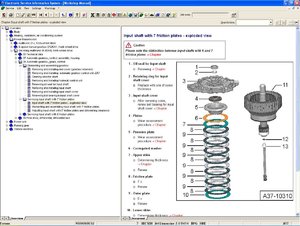

  16. ast
    ast Bad e-mail
    27 фев 2005
    312
    Audi 100/C4 2.6 ABC 94
    Ответ: Tiptronic и Multitronic
    У типтроника фрикционов дохера потому как типтроник есть обычный автомат с функцией ручного управления выбором передач. В мультитронике тоже есть фрикционы. Смотрим....
