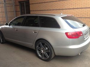

    Диски 8,5jx20 ET37 резина 265/35R20
    Стояла нормально, но при нагрузке, на волнах асфальта, слегка цепляла об задние арки... Всё таки резину нужно было поменьше, а не от а7
