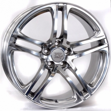

    еще подскажите по вылету.. какой брать с 19 дисками 8.5 ширины на а4 б8?.. 32 не слишком будет? посмотрел реплику.. наверное действительно ее брать лучше. Правда я и среди реплики нашел по 12к за диск, чет наверное слишком дорого.[​IMG] видел в живую такие кто-нить? интересно как будет на белой машине смотрется

    Вот так :D

    :thumbup::shock: думаете стишком колхозно будет на а4?))
