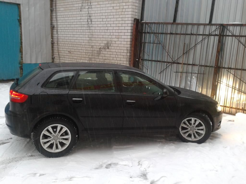

    Парни, перекинул с родных дисков 7,5х17, 5х112, D57,1 ЕТ 56 зимнюю резину размером 215 х 60 R17, когда брал с машиной даж не посмотрел на размеры! Переобулся и подофигел, она в арках так плотненько сидит, сантиметра 3 от них, вот боюсь нормально будет? вроде нигде не цепляет...
  7. vagburn
    vagburn Участник форума
    17 май 2013
    380
    A4/B8 2.0TDI 09г.
    Цеплять не должно по идее, лучше конечно 225/55 под 7.5j

    А резина точно влезает? Это ж от Q3 размер.
  9. chobo
    chobo Новичок
    2 янв 2014
    10
    А3 1.4 TFSI 2012г.
    Точно, третий день езжу, полет нормальный!
    Даже больше нравится на этой резине, чем 225/45, и по езде и по внешнему виду)))
    Фотку запиливаю (по-другому не смог загрузить)

    Вот теперь как настоящий джип:)

    Не говори, а то иногда пишут внедорожник)))
