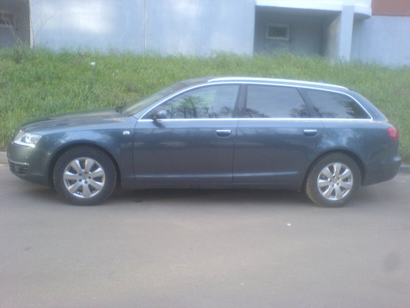

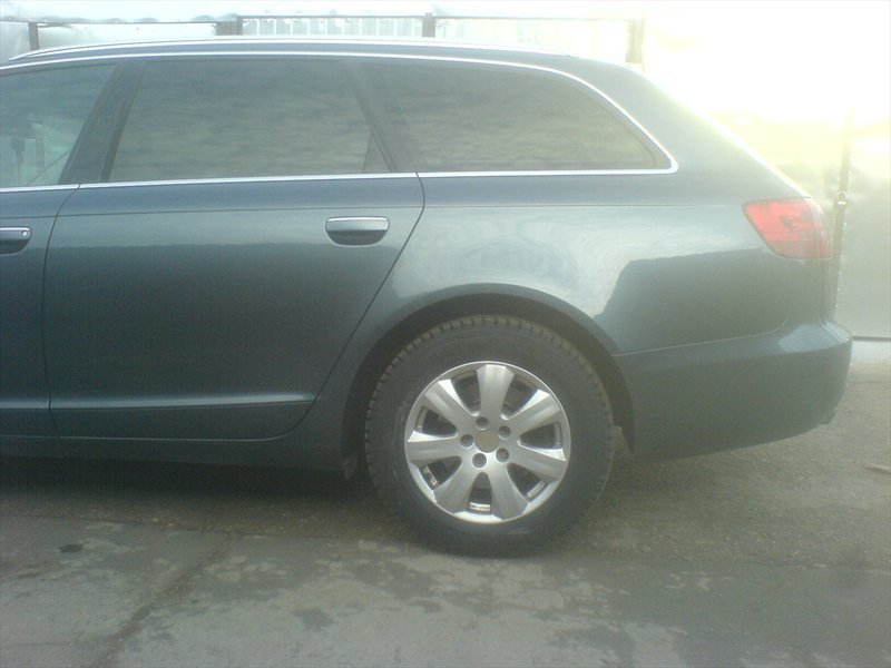

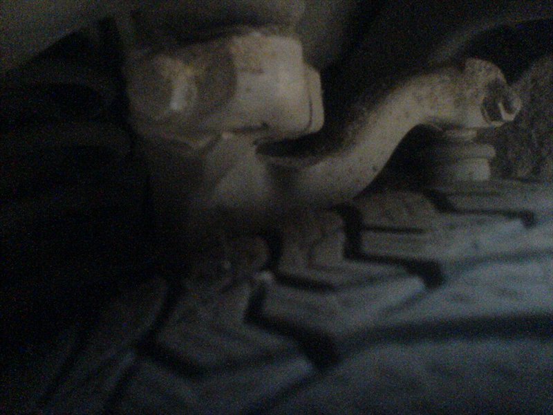

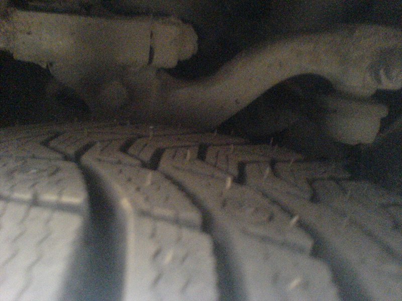

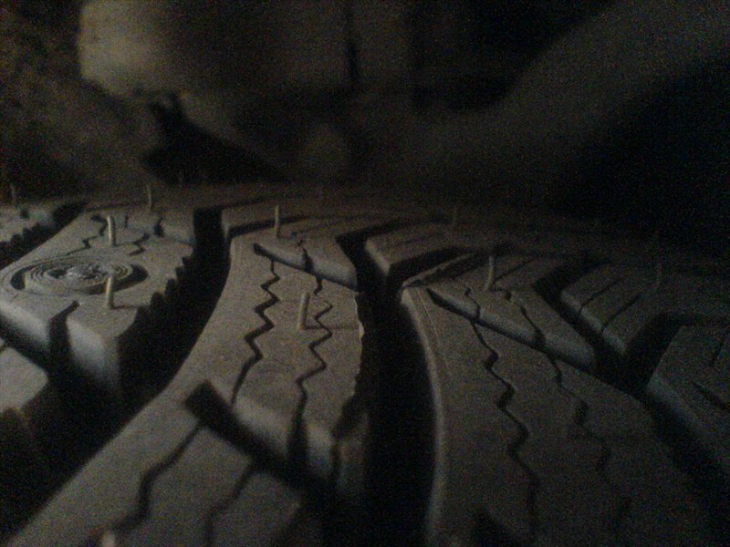

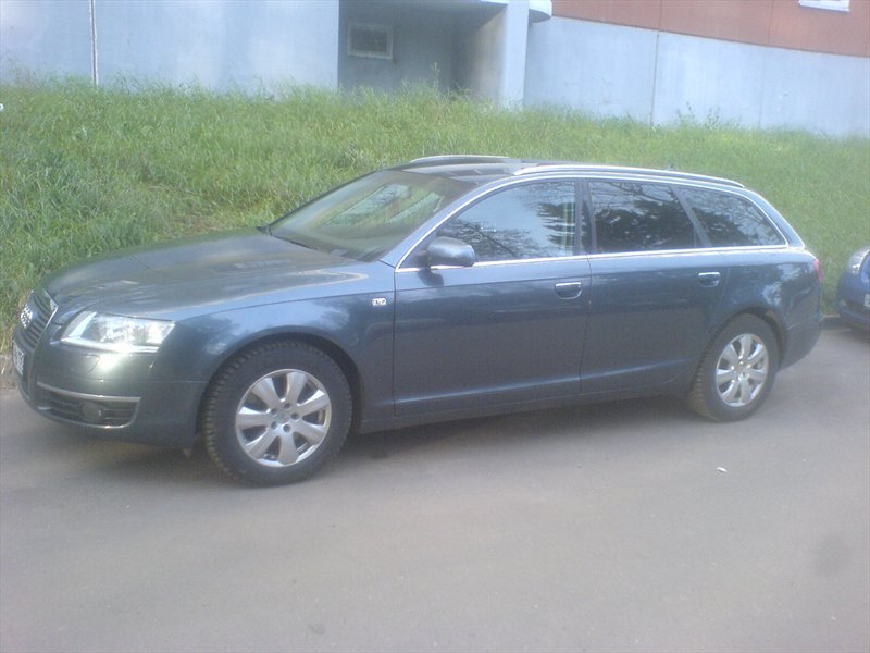

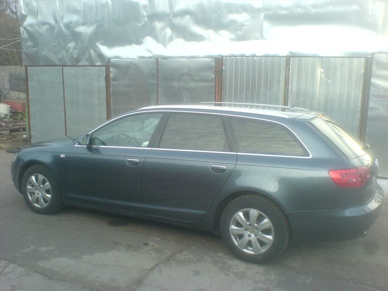

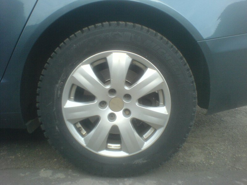

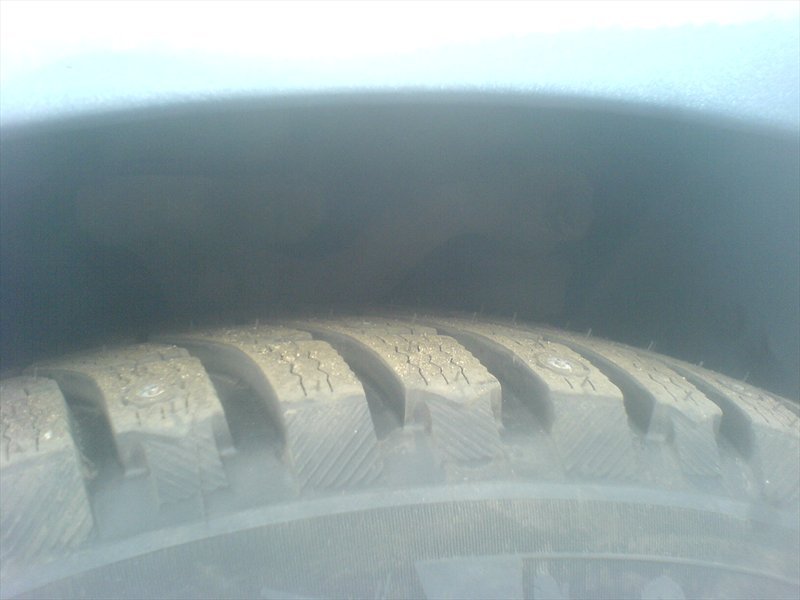

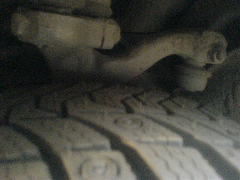

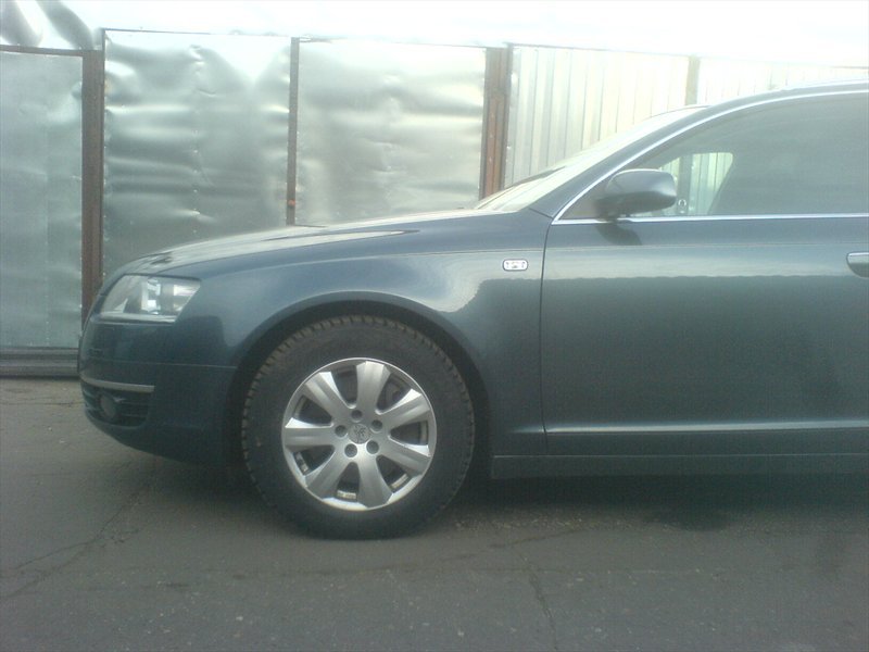

    Итак, здравствуйте друзья одноклубники. Кого интересует данная тема - встанет на А6 4FC6 резина 205/65 R16 на дисках 7j r16 ET 42. ВСТАНЕТ!
    Приобрел сегодня 4 колесика Michelin X-Ice North Xin3 205/65R16, благополучно их поставил и уже немного обкатал. Встали родные, еще и запас остался. Машина даже визуально стала выше, чему я рад безумно. Клиренс увеличился на 10,5 мм. Так что кто хочет приподнять машинку и еще сомневается - ставьте. Жалею об одном - что не сделал этого раньше, тем более в прошедшую зиму. Фото прилагаю. Кого интересуют вопросы - пишите, с радостью отвечу.

    A6 2.0 TFS 2008г.
    Да, Вы подтвердили мои впечатления после смены резины. Клиренс изменился всего на 10,5 мм, но это ощущается даже из салона за рулем. Ехал по трассе и визуально из окна ощущалось что машина стала выше. Думал самовнушение, однако нет, действительно так. На шиномонтаж въезжал по разбитой дороге на летних Пирелли P7 205/60 R16, а выехал на Мишке 205/65 R16. Разницу в лучшую сторону ощутил сразу. Ни разу ничего не зацепил.
