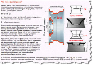

    Почитай здесь: http://bysh.com.ua/page6
    И здесь: http://avtoshyna.info/diski/index.php
