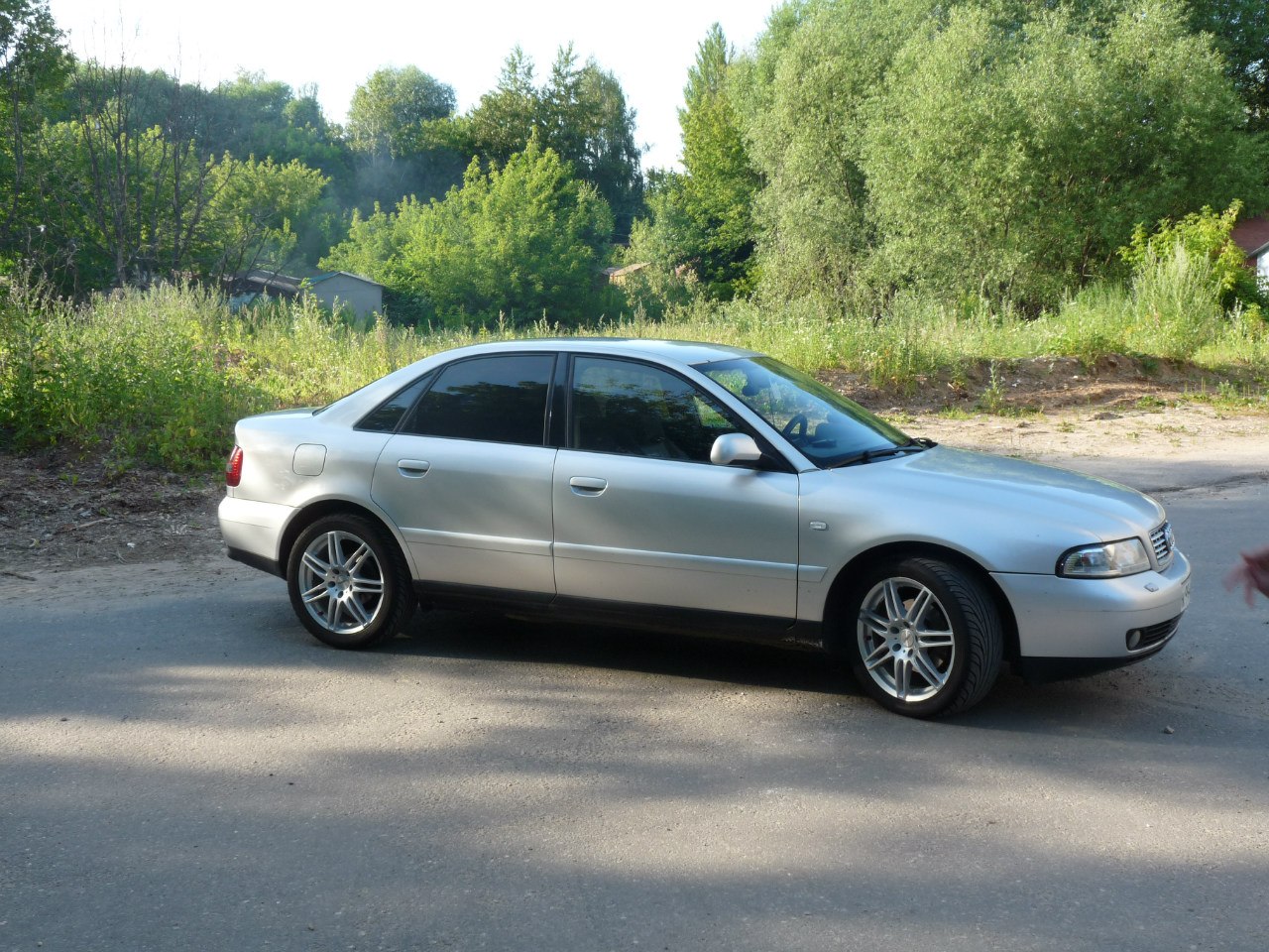

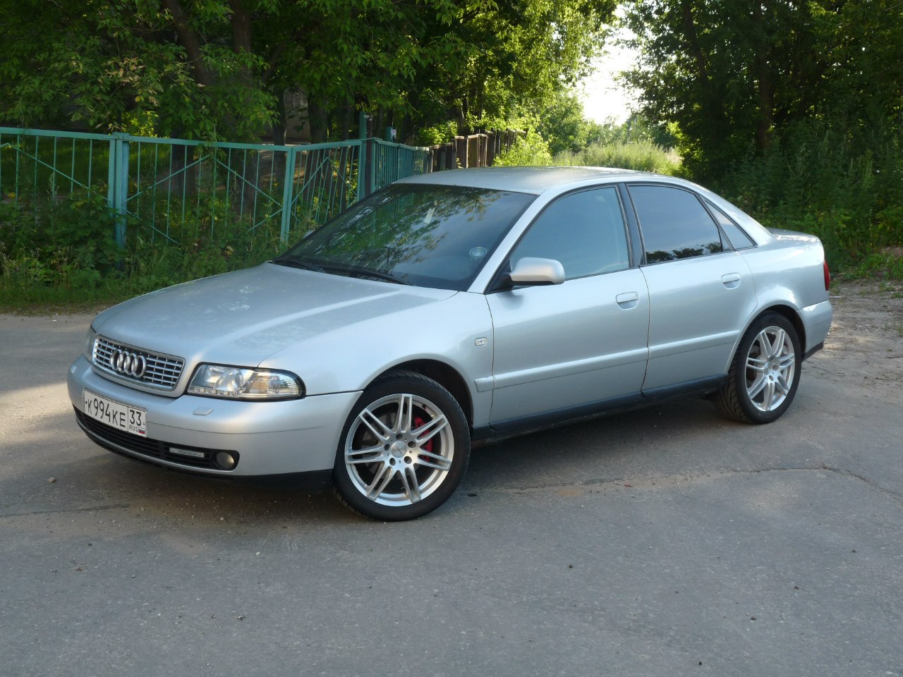

    у меня 17 диски 7.0J вылет 40
    стояли 225 45
    сейчас думаю, что взять на лето 235 45 или 225 50
    учитывая 7 ширину диска, 235 45 говорят лучше не ставить
    а 225 50 влезут? но наверное будут убого смотреться? или примерно так же как 45 профиль?
    посоветуйте?) может вообще снова 225 45 взять?)
    A4 В5 2000 г.в.
