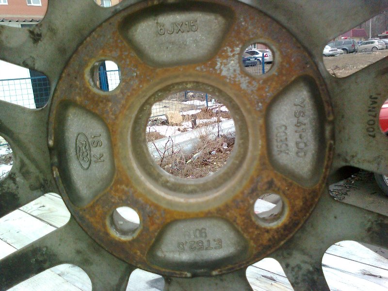

    Добавьте: 195\60\15 6j , без проблем встают на В3 кузов (audi80)
  17. Kompik
    Kompik Живу я здесь
    1 авг 2007
    2.367
    A4 B5 1.8T AEB Quattro Avant 1999 рестайл
    Вот бы вылет еще узнать :)
  18. zxsp
    zxsp Участник форума
    28 июн 2010
    194
    Audi A6 C6 3.0 BBJ
  19. Kompik
    Kompik Живу я здесь
    1 авг 2007
    2.367
