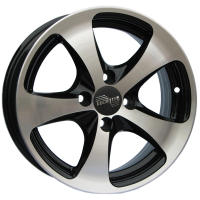

    Диск Теч-Лайн 403 4x98 5.5x14 ET32 d58.6
    Цена:1933 руб. Наличие:4 шт.Доставка:в наличииКоличество
    Характеристики:Тип дискаЛитойВылет32Ширина обода5.5Диаметр дискаR14Центральное отверстие58.6Число Болтов4Расстояние Между Болтами98
    Вот такие диски мне понравились. А как узнать, подойдут они на мою машину или нет?
  17. Tolik35RUS
    Tolik35RUS Завсегдатай
    3 июн 2011
    569
    была А4
    Не подойдут,ваш размер 4*108
