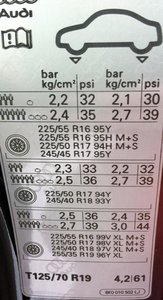

    Допустимость устновки шин на А4f 2012 - фото
    можно дополнять таблицу
    а вот с размерами дисков проблема
    у меня стоят с завода 18
    хочу установить 17, но не знаю точных размеров
    поможете?

    Резина 225/50/17, 245/45/17 диск 7,5 x 17 ET40 d66.6 , 8 x 17 ET40 d66.6 соответственно
  13. MMax
    MMax Старожил
    3 фев 2011
    10.939
    Q7
    #773 MMax, 1 май 2012
    7,5jx17 ET 45 DIA 66,6 - если резина 225/50
    8,0jx17 ET 47 DIA 66,6 - если резина 245/45

    это как?
    какой вылет является стандартом?
  15. MMax
    MMax Старожил
    3 фев 2011
    10.939
    Q7
    Поправил верхнее сообщение с учётом заводских параметров.:nod:
  16. Shurshuc
    Shurshuc Bad e-mail
    15 фев 2012
    80
    A4 B8f 2q S-line
    А где их взять эти заводские параметры?
    Где они прописаны? Чтобы быть на 100% уверенным

    в ETKA.
    Можешь ещё в Экзисте посмотреть, там инфа та же.

    везде только до 2010 года есть информация
  19. MMax
    MMax Старожил
    3 фев 2011
    10.939
    Q7
    Если у тебя стоят 16-е, то сними их и посмотри вылет, там с 17-ми под 225-ю резину параметры одинаковые.

    я же написал, у меня 18
