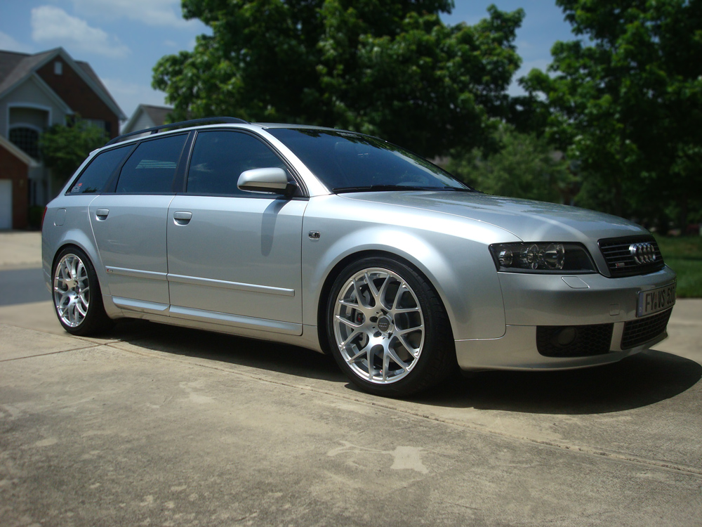

    А есть у кого нибудь фотки с дисками J8 и 225 резиной? Хочется посмотреть сильно ли диск торчит наружу...

    Вот мои зимние. Диски точно такие же, резина 225/45
    Наружу не торчит абсолютно.

    Спасибо! Утешил :) Буду покупать 225...

    спс. Но она на эти диски чуть "домиком", если тебе не принципиально бери такой размер. Все таки на 8J оптимально 235, но я на зиму специально брал поуже.

    как диски называются?
    зы... диски просто огонь
  20. Alex009
    Alex009 Живу я здесь
    18 янв 2008
    1.040
    Е39
    VMR v710
