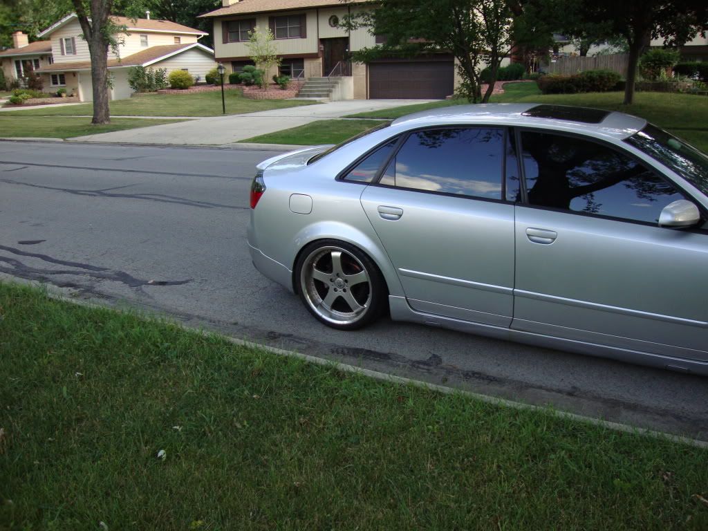

    moya letnie kolesa imeut razmer 19x9.5 s rezinoy 265/30/19
    Tak chto ya uveren chto prosto iz-za rezinu.

    265 ширина на А4????:icon_suicide::smile8:

    Hahah, aga. Vperedi diski 19x8.5

    Чет фотку не полноценную выложил))
